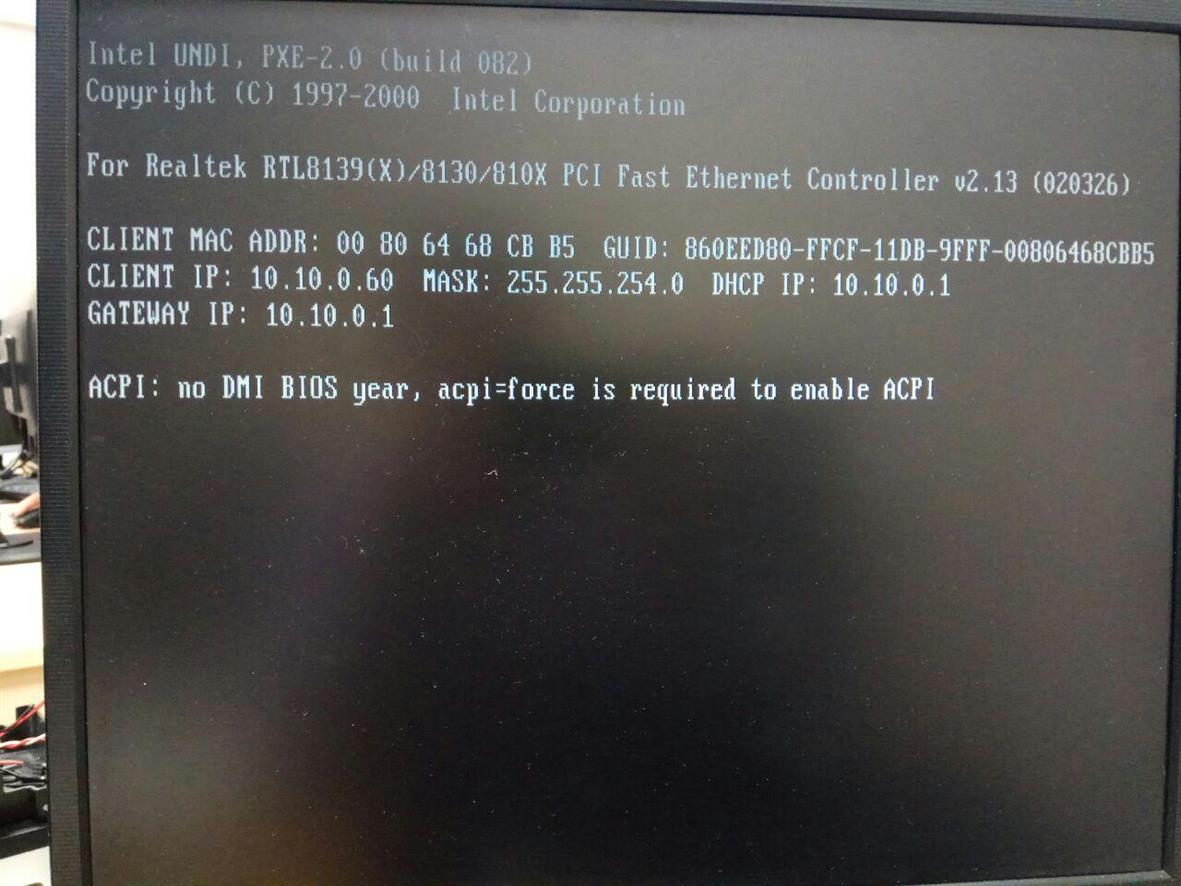

2. Для 5.8.14:
Это первая часть:5.8.14--1.jpg
После некоторой паузы вторая часть: 5.8.14--2.jpg

3.
5.0.7 - ошибка (на фото) и дальше не грузится
Фотка для 5.0.7:
Re: Wyse SX0 S10/SX0 S30
Добавлено: Пн апр 23, 2018 6:59 pm
Страшная ругань. Не знаю, что с этим делать.
