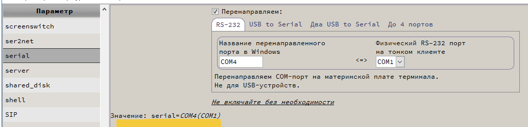

Осталось два момента - первый, не могу в таком режиме переопределить COM порт на другой... В железяке он COM-1, без вариантов. В конфиге написано: "serial=com1" Все работает, мапится нормально, но именно на COM-1. Сделать его COM-4 не получается ни как. Если в конфиге написать:
"com4=com1" выдает ошибку. Пока использовался батник, прямо в нем, строкой, была команда "Change Port com4=com1", все работало, порт переопределялся на Com-4.
Как это сделать, используя "shell", не понятно... Но, это, в принципе не критично, переделал на Com-1.

Хм... По первому вопросу - понятно, судя по всему, в моей версии(wtware.5.0.7.ru.exe) такого просто нет, видимо в более поздних появилось.

MWW
Крайняя версия, которая у меня устанавливается - 5.6.24
Ее и установил сейчас. Старая, конечно, но хоть не 5.0.7... В ней, уже есть переназначение номеров com-портов.
