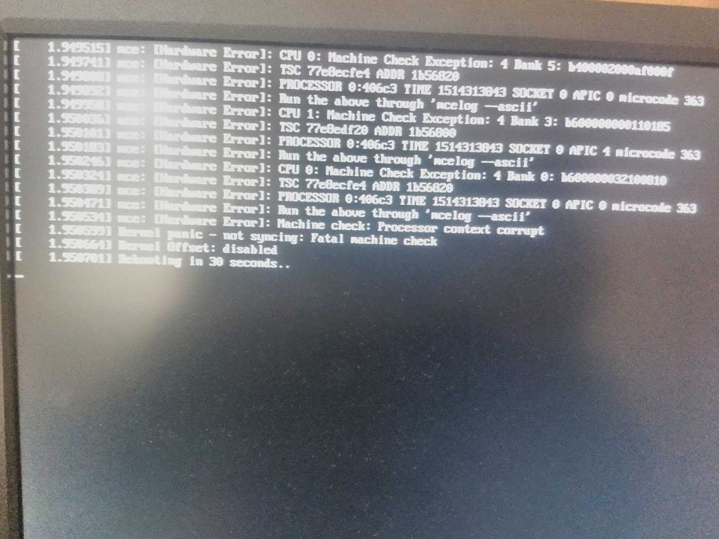

Здравствуйте. Проблема в следующем: сабж не хочет загружаться с версией WTware выше 5.1.63 (Загрузка либо с SD, либо с USB)
Биос прошивал последней прошивкой и откатывал на две прошивки назад.
При загрузке версии WTware выше 5.1.63 выдает ошибку (скрин прилагаю)

Биос свежий? Сброшен в настройки по умолчанию? Это вроде как не проблема, а диагностика проблемы, без диагностики оно должно виснуть и сыпаться.

Были изпробованы 3 версии биоса от самой последней и откатывался на две предыдущие версии. WTware от 5.6.22 и последовательный откат на более низкие версии. Заработала 5.1.63.
Естественно все настройки биоса были сброшены.

Если ты уверен (любопытно, почему?), что железо исправно, попробуй отключить MCE.
1. Свежий биос.
2. Свежая втварь.
3. В параметры ядра (файл syslinux.cfg, если грузимся с SD или флешки) перед словом quiet добавь:

Не помогло. Видимо, всё-таки проблема в железе.
Остался только один вопрос - А почему версия WTware 5.1.63 на этом железе работает?

Zmej75 писал(а): Ср дек 27, 2017 9:03 am Не помогло.
Но что-то же должно измениться. Или не то/не туда вписал.
Zmej75 писал(а): Ср дек 27, 2017 9:03 am Остался только один вопрос - А почему версия WTware 5.1.63 на этом железе работает?
Возможно, тогда ядро собиралось без поддержки MCE.

default wtware
label wtware
  kernel packages\kernel
  append root=/dev/ram0 wtboot=usb1 mce=off quiet initrd=packages\initrd
label memtest
  kernel packages\memtest
Так вписал. то/не то?
И то, что указывает на то, что проблема с железом - после этого NUCa запустили еще несколько. На них всё работает нормально.

В итоге проблема оказалась непосредственно в железе NUCа. Поменяли по гарантии. Работает. Правда отказывается грузиться с SD-карты мотивируя тем, что не удается монтировать диск.
