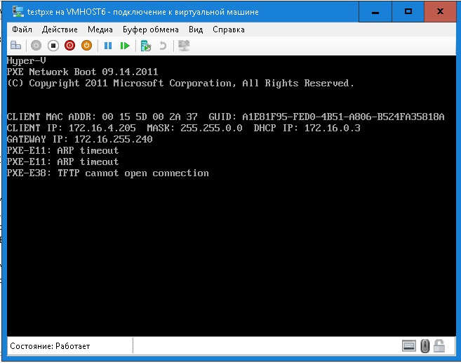

расскажу что я пробовал:
1. настроил 2 втваре сервера, по отдельности с каждого из них клиенты загружаются
2. между этими двумя серверами настроил репликацию DFS папки C:\ProgramData\WTware\
3. В DNS настроил 2 записи pxe.localdomain.ru которые ссылаются на первый и второй wtware сервер соотвественно, срок жизни DNS записей сделал 0 д 0 ч 0 м 0 с.
4. В dns сервере включил Round Robin
5. В dhcp в 66 параметре указал pxe.localdomain.ru
В итоге если работают оба втваре сервера то клиенты загружаются то с первого то со второго.
Если выключить один из серверов втваре то получаем такую картину при загрузке клиента
Подскажите пожалуйста, где я ошибся или что еще надо сделать, чтобы реализовать отказоустойчивость?

1. DNS для загрузки не нужен.
2. Не используй слова "втваре сервера", "загружаются". Распиши, какие именно службы установил и кто кому что присылает при загрузке. Сам поймешь.

vicyn писал(а): Пн дек 25, 2017 2:01 pm В dhcp 66 = pxe.localdomain.ru
Фейспалм же! Ты говоришь про отказоустойчивость, и при этом добавляешь две совершенно лишние точки отказа. Забудь про DNS и HTTP. Они оба не являются необходимыми, а при неправильном использовании - создают проблемы ещё до отказа.
