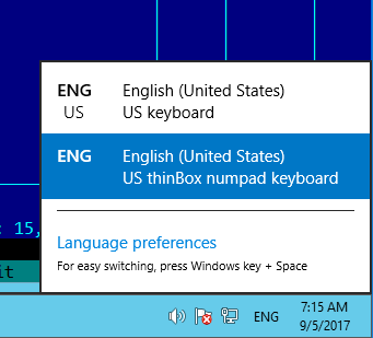

Взял 2012R2 английский сервер.
Поставил на него вашу штуку. Перегрузил. Язык в панрель добавился:
Подключаюсь через mstsc.exe с автоапдейтящейся Windows 10.
Запускаю FAR. Ctrl-1, Ctrl-2, Ctrl-3 - меняют режим панели.
Включаю этот ваш новый язык.
Включаю NumLock.
Нажимаю + на цифровой клавиатуре, держу. Нажимаю 1 на цифровой клавиатуре.
Фар делает что-то странное: вставляет имя текущего файла в командную строку (как с Ctrl-Enter), но вставленное имя файла оно при этом выделенное. Т.е. ваша клавиатура определённо что-то делает, в нормальной жизни Far при нажатии на + на цифровой клавиатуре сразу рисует окошко выделения файлов. Но это совсам не Ctrl-1.
Что я делаю не так?
