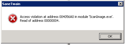

bambr
А у меня при закрытии приложения стабильно валится ошибка
и судя по интернету я далеко не одинок с этой проблемой
Re: Подключение планшетного сканера с ТК на windows server 2008 x64
Добавлено: Чт июн 29, 2017 1:05 pm
scanimage.exe не слишком старательно написан, его просто сломать. Даже если просто терминал не отвечает, он примерно так сыпется. С ним надо аккуратно.
