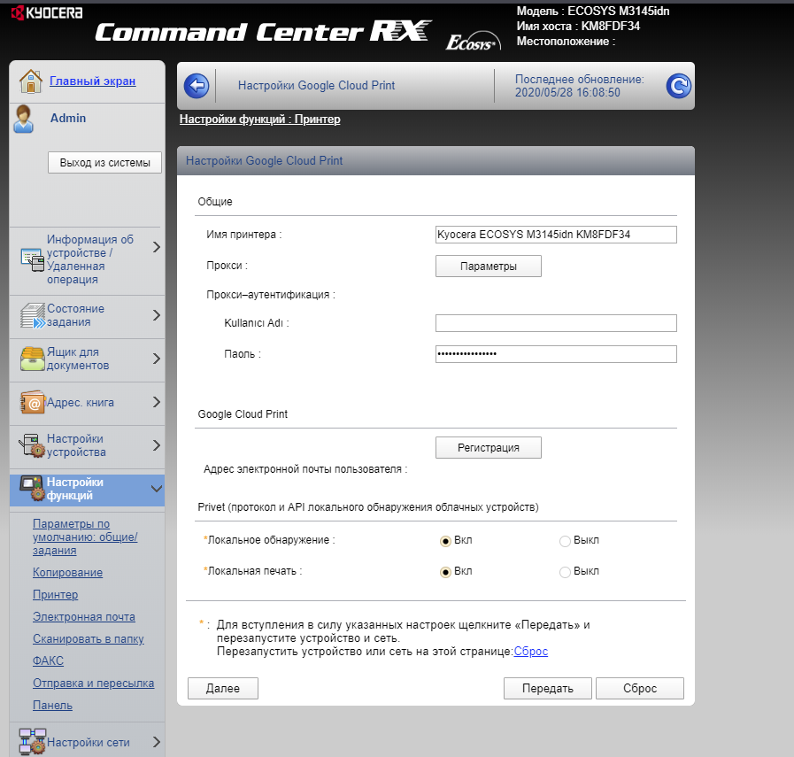

Добавлено: Чт май 28, 2020 4:29 pm
Давно наблюдаю за развитием облачных принтеров. В частности, у Kyocera в настройках появился Google Cloud Print!
Как полагаете, это решит вопрос локальной печати?
Re: Список приложений для локального десктопа
Добавлено: Сб май 30, 2020 8:41 am
Barvinok писал(а): Чт май 28, 2020 4:29 pm ...у Kyocera в настройках появился Google Cloud Print!
Принтер при этом подключен не к терминалу, а прямо к езернету или wifi? Полагаю, решит.

Добавлено: Чт июн 11, 2020 7:42 pm
Да, разумеется, подключен напрямую в сеть.
Могу ошибаться, но даже подключенный к малине по USB принтер можно настроить как облачный (раз, два).
Т.е. решить вопрос радикально для ВСЕХ принтеров.
Да, без интернета работать не будет. Но интернет, как правило - есть.
Что думаешь по этому поводу, aka?
