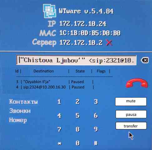

badulka писал(а):Картинок не обещаю, а вот в консольных команда могу изложить.
Консольные команды это тоже хорошо, но хочу картинку. Кое-как, в виндовом паинте, чтоб понимать, какие дополнительные органы управления нужны в интерфейсе.
Давай с трансфера начнём, его чаще просят. Какие кнопки надо добавить? Когда и какие консольные команды отсылать?
Re: Linphone - Вызов.
Добавлено: Вт апр 18, 2017 3:54 pm
badulka
Вот один из вариантов
Добавлено: Вт апр 18, 2017 4:00 pm
Вот этого я и боюсь. Очень много кнопок :(

Мне не нравится несколько звонков. То есть оно мне конечно нравится, и картинка вполне понятна, но вот прямо сейчас всё бросить и начать писать этот интерфейс я не готов. Это куча работы. Ближайшие дела, которых давно ждут и которые я никак не могу откладывать - обновление через https и второй монитор на малине.
Mute и простой трансфер, без паузы, можно сделать прямо сейчас. Если расскажешь, как его делать. Простой трансфер. Без паузы, без списка звонков, чем проще интерфейс тем лучше.

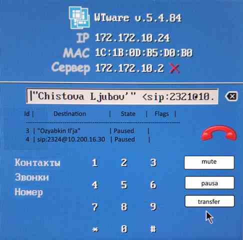

Добавлено: Чт апр 20, 2017 3:59 pm
badulka
Может такой вариант.
Отображать вызовы только те, что на паузе.
Записи сделать кликабельными. Ткнул снял с паузы.
Трансфер: нажал кнопку если есть вызов со статусом StreamsRunning повесил на паузу
Отразить статус как на картинке. пользователь выбирает номер из списка(список может быть очень длинным по этому пауза) контактов по щелчку на запись с контактом трансфер осуществляется.
С муть вроде все прозрачно.
Добавлено: Сб июн 10, 2017 11:06 am
Оказывается, трансфер звонка выполняется второй стороной. Трансфер это просто предложение телефону: "а давай ты самостоятельно перезвонишь по такому-то номеру?".
И оно регулярно не работает.
Я что-то сделал, можно попробовать втварь версии 5.4.96. Когда звонок активен, можно нажать на паузу. Звонок встанет на паузу. Когда звонок на паузе, можно:
* или выбрать из контактов или ввести номер и нажать на трансфер, тогда оно попытается послать звонящего куда указано,
* или сделать новый звонок, и когда ответят - нажать на трансфер. Оно попытается объединить звонки.
Но, ещё раз: эта штука работает только если вторая сторона понимает, чего от неё хотят. Часто вторая сторона не понимает :(
Вот так выглядит интерфес, когда есть ДВА звонка, один активный в наушниках, второй на паузе:
