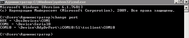

В аттаче - конфиг клиента, лог и вывод команды change port.
В логе сканер определяется также, как и в Windows XP, 7 - FUZZISCAN
Прошу помощи, готов тестировать пробные версии, сканер под руками.
Вывод changePort
Вывод changePort

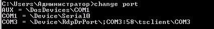

Из командной строки внутри mstsc сессии команда:
change port
что скажет?
Никакая программа, читающая порт, при этом не должна быть запущена.
Re: Не работает USB сканер ШК Proton IMS-3190
Добавлено: Пн янв 30, 2017 9:05 am
oog
Change port:
change port
change port

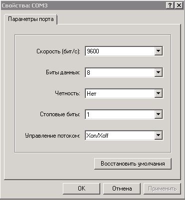

На всякий случай настройки СОМ3 при соединении через гипертерм:
СОМ3
СОМ3
Управление потоком пробовал, в т.ч., и аппаратное и без управления.
