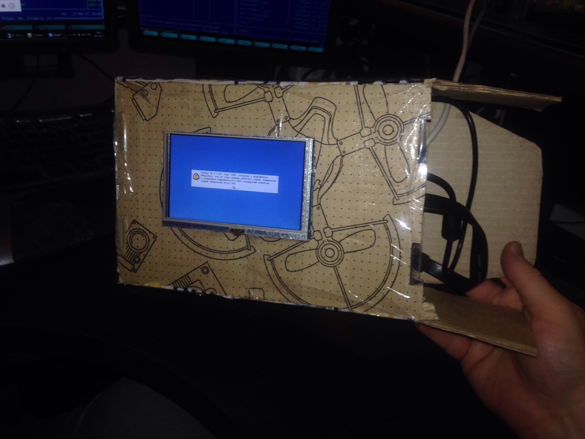

Реализовываем проект внедрения raspberry pi 3 в качестве терминала сбора данных на складе.
Приобрели вот такой экран 4.3" Ссылка на офф сайт
Планируем в дальнейшем экраны в 5" этого же производителя, но проблема в том, что тачскрин и изменение разрешения не работает в wtware при подключении к серверу. Драйвера под Linux для них есть как на сайте, так и могу скинуть с диска, который шел в комплекте. Можно ли добавить в wtware драйвера и поддержку таких дисплеев?
Заранее благодарен.
Re: Сенсорные LCD экраны для raspberry pi 2/3
Добавлено: Вт дек 27, 2016 12:51 pm
Виндовс на экране 480×272? И как оно?
Под малину наделали уже 100500 разных тачскринов. Мы не осилим добавлять их все. Если какая-то определённая модель нужна - присылайте нам железку, сделаем. Из коробки с втварью должно работать то, что называется "официальным тачскрином для Pi", для которого драйвера есь в официальной поставке малинового ядра.

А если купить маленький экранчик для RPi без тачскрина - насколько вероятно, что он заработает?
Добавлено: Сб янв 14, 2017 8:54 pm
Сам по себе экран заработает. Не помню такого, чтоб экран на RPi не работал. Вероятно, придётся добавить какое-нибудь заклинание в config.txt на SD. Меня мелкие разрешения смущают. С одной стороны, когда-то мы для скриншотов старые виндовсы запускали в чём-то около 320х200:
Но это было давно, с тех пор виндовсы стали капризнее. А ещё у втвари есть всплывающее окошко, которое не обучено масштабироваться и при включенном SIP может не влезть в мелкий экран.
