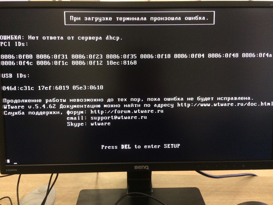

2) Экран Press DEL to enter SETUP зависает, но спустя время выдает ошибку: нет ответа от сервера dhcp и предлагает нам воспользоваться консолью :)

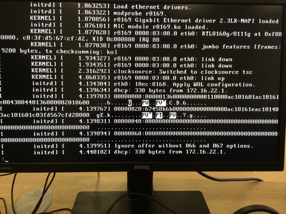

Если прочитать лог доступный по /tmp/all.log, можно найти строчки связанные с dhcp.
Лог терминала который не загрузился
Не работает только эта модель терминала, на других компьютерах все работает, даже на виртуальной машине.
Также попробовал подключить хост где расположен WtWare напрямую к клиенту и терминал запустился с первого раза, как положено.

В логе написано "Ignore offer without 066 and 067". Надо разобраться, почему DHCP не говорит только этой модели терминалов 066 и 067 опции. Наверное, перемудрили с автоматизацией настроек DHCP, всякими классами и вендорами?

Да, может быть это релей. Втварь говорит что ей пакет пришёл от 172.16.22.1, а тот где его взял втварь не задумывается.
Втварь говорит, что в ответе DHCP нет 066 и 067 полей. Это конечно странно: раз машина загрузилась по сети, значит на первый вопрос от PXE из биоса ответ DHCP был с этими полями. Но я втвари верю. Можете отснифить сеть, где сидит втварь, и посмотреть полностью пакет DHCP - тот, который приходит втвари на её запрос, а не биосу.
Между первым запросом к DHCP из биоса и вторым запросом к DHCP из втвари может быть меньше секунды. Может, релей дурит и пытается кэшировать, и при этом портит пакеты?
По нашей статистике два DHCP это всегда источник проблем. Раньше много лет втварь вообще отказывалась работать, если видела два DHCP. Потому что надоело одни и те же грабли объяснять. А здесь два DHCP и релей :( Расскажите потом, как вы этот зоопарк победите. Я бы на вашем месте начал с того, что отключил оба DHCP, про которые вы уже знаете, и затем снифером или инсталлятором втвари убедился, что никакая другая железка не пытается изображать из себя DHCP.

Я ни разу ещё не встречал драйвера сетевой карты, который бы портил пакеты. Они могут не работать, могут не принимать, могут терять пакеты, но чтоб портил, да ещё так аккуратно чтоб втварь не ругалась н структуру пакета - маловероятно. Терминал пакет от DHCP принимает, разбирает, на ошибки не ругается. Просто в пакете нет нужных полей, и терминал дальше с этим пакетом работать не желает. Это обычная ситуация для сети, в которой два DHCP, вы бы не узнали об этом бардаке и дальше думали что "ни разу не было нареканий", но здеь случается ещё и вторая проблема: ответ от правильного DHCP не приходит. Проблема в DHCP, начинать надо с них.
