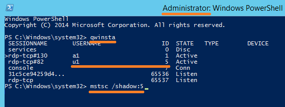

1. Запустить командную строку с правами администратора:
2. Из командной строки запустить заклинание:
3. Найти в списке нужного пользователя. Определить ID его сессии.
4. Запустить заклинание с ID нужной сессии вместо 5:
mstsc /shadow:5

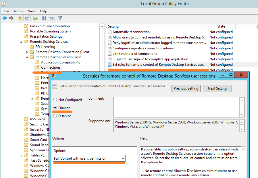

Получится просмотр сессии. Если нужно управлять сессией, надо поставить настройку в политиках:
И к командной строке mstsc.exe добавить флаг /control:
mstsc /shadow:5 /control
Re: Удалённое управление в 2012R2

Для просмотра списка подключенных юзеров и сессий:
query session /?
query user /?

Получится просмотр сессии. Если нужно управлять сессией, к заклинанию надо добавить флаг /control:
Это работает даже без домена?
У меня выдаёт табличку "Оператор или администратор отклонил запрос"
Добавлено: Ср ноя 09, 2016 6:28 pm
Да, это работает без домена. Добавил скрин настрйоки политик, чтобы работало управление.
