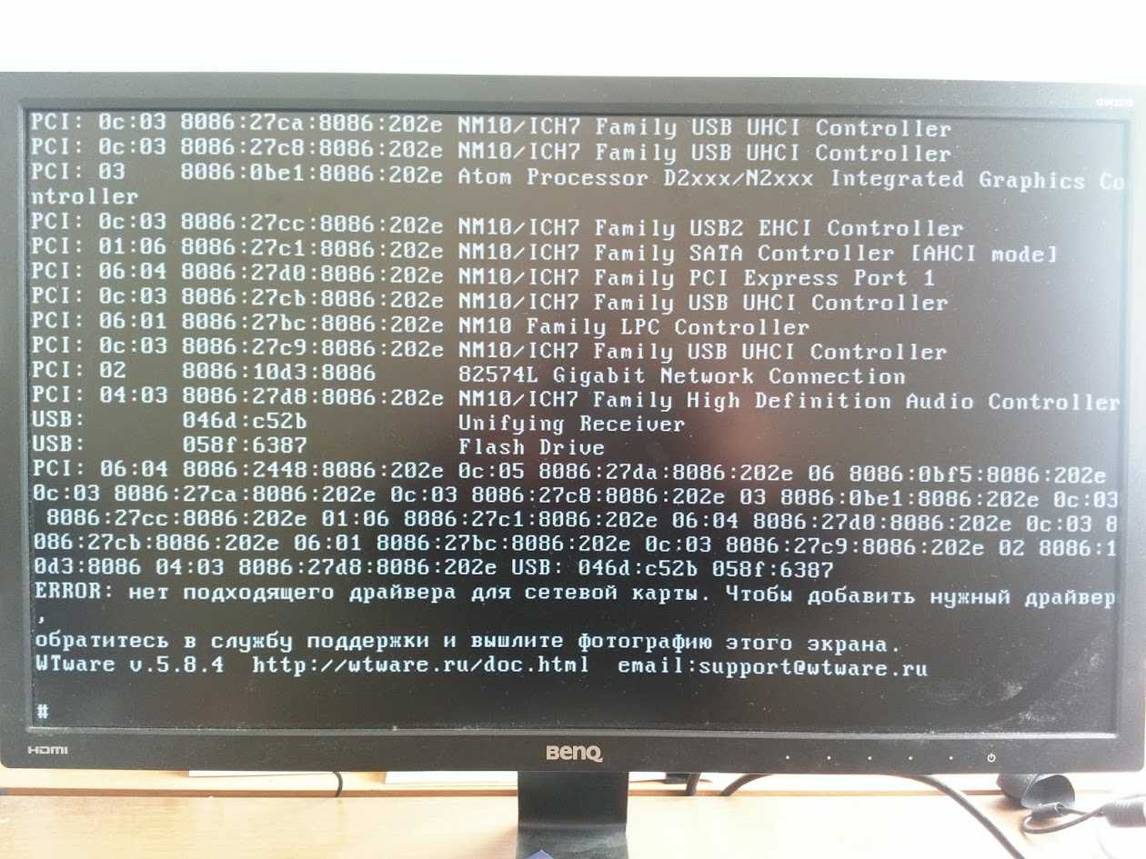

Добавлено: Сб мар 03, 2018 3:18 pm
dementor
сменил версию 5.6.12 на 5.8.4 - нет подходящего драйвера для сетевой карты
вот сделал лог с консоли

Re: ОШИБКА: Драйвер сетевой карты
Добавлено: Вс мар 04, 2018 1:41 am
Ой как интересно.
Набортная сетевуха на шине "Broadcom Sonics Silicon Backplane". И драйвер для этого поднимается. Я и не знал, что втварь это увидит.
Вторая сетевуха реалтековая внешняя?
Оно подняло драйвера для обоих, но ругается что нет драйвера. Можешь мне в скайп написать? Скайп wtware, Andrey Kovalev. Надо на этом агрегате несколько команд с консоли выполнить и сказать мне, что оно ответит. А то я это сам не воспроизведу.
