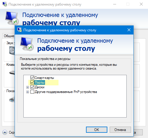

2. Найди ту галку в свойствах виндового соединения (когда с виндовса на виндовс соединяешься), которую нужно поставить чтобы сканер пробросился. И чтобы если эту галку убрать, то сканер переставал пробрасываться. И покажи её.

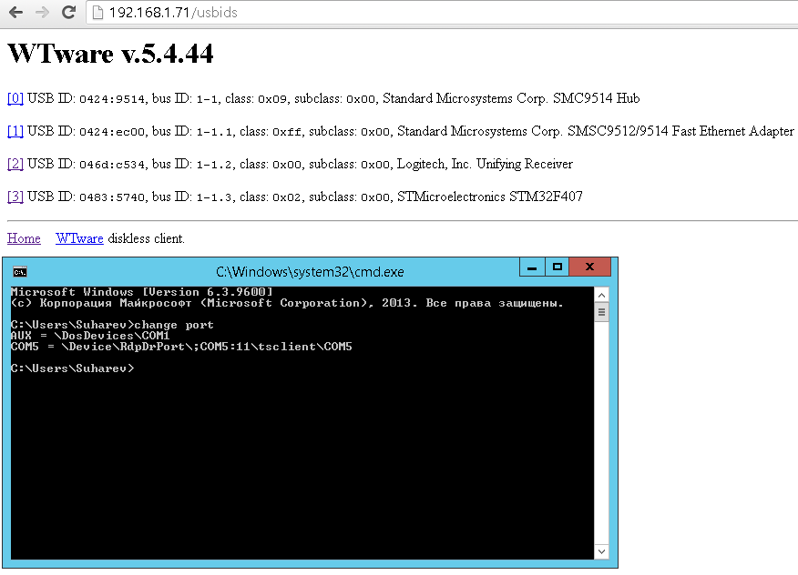

Собственно вот.

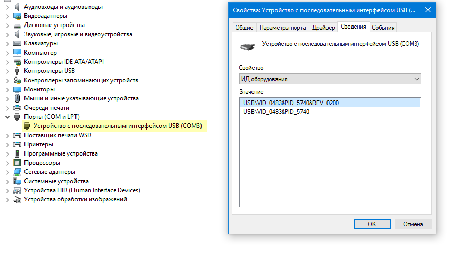

1-подключаю сканер к виндовой железке на прямую и вижу его в устройствах с ID 0483:5740
2-пробрасываю сканер на сервер remoteapp и при подключении оно в 1с работает (если надо то могу приложить скрины 1С)
Далее подключаю сканер к raspberry
log-1.txt
(29.01 КБ) 3861 скачивание

1-вижу его в устройствах wtware с тем же ID
2-но не вижу его в устройствах сервера TS
3-соответственно мне нечего пробросить на сервер remoteapp

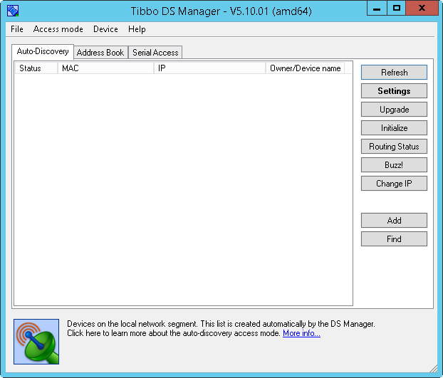

поиск в сети.png (15.09 КБ) 210280 просмотров

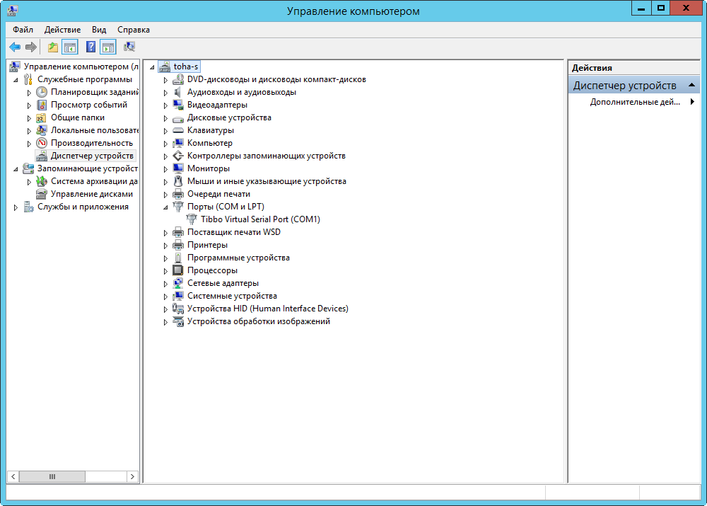

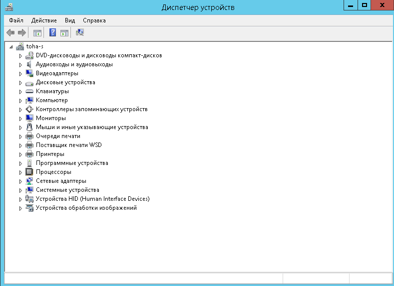

скрин1
сканирую сеть через tibbo. тут я так понял должен был высветиться наш ШК порт ser2net но ничего в сети не видно.

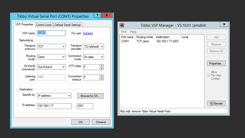

скрин2
тут я явно указал адрес малины 192.168.1.71 к кторой пристегнут ШК и порт 2001 как Вы сказали
скрин3
тут появился некий тибо виртуал порт в котором прописаны настройки из тибо скрин2
но как мне понять, приконектился в этот тибо мой сканер или нет? судя по первому скриншоту, тибо не видет пробросов ser2net
сответственно когда я настраиваю сканер в 1С он видит порт тибо, но не работает, опять же потому что не могу понять, приконектился ли к тому порту шк или нет.

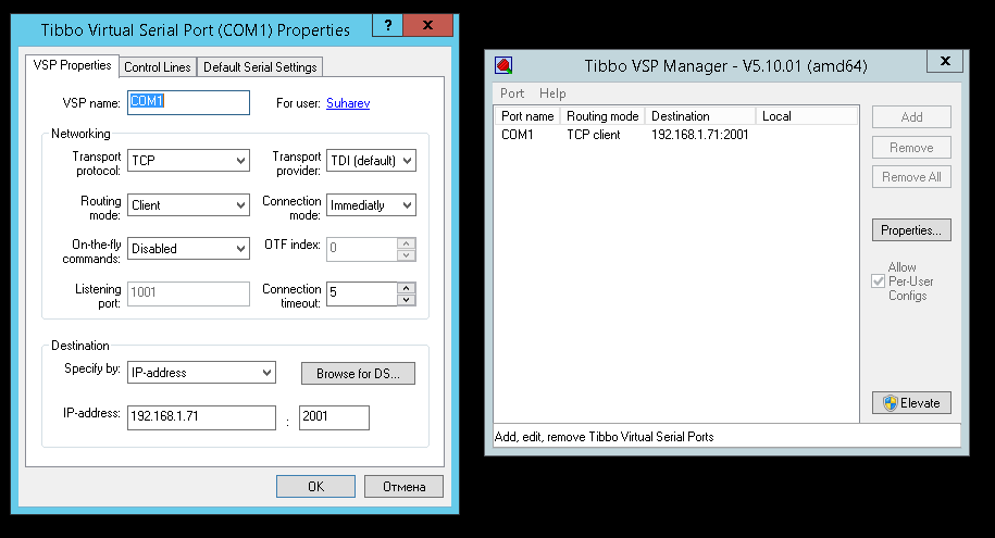

Re: сканер ШК АТОЛ SB 1101
Добавлено: Вт сен 20, 2016 2:37 pm
siskadmin

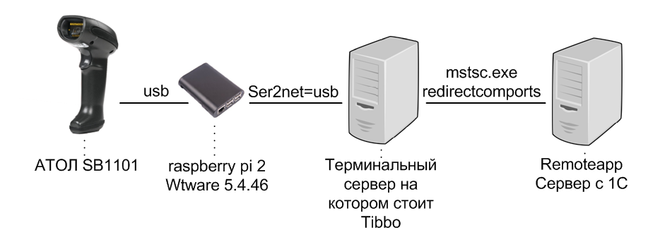

Спасибо! Всё заработало!
В настройках Tibbo надо было изменить ещё пару пунктов. On-the-fly и Connection mode
настройки взял тут http://www.wtpro.ru/com.html Tibbo пункт 6
Добавляем сканер штрихкодов
На вкладке VSP properties выставляем параметры следующим образом:
VSP name: COM1,2,3.....
Transport protocol: TCP
On-the-fly commands: Disabled
Routing mode: Client
Connection mode: Immediately
Specify by: IP нашей малины куда прикручен сканер ШК
Port: 2001
На вкладке Default serial settings
Устанавливаем параметры порта
Не забудьте установить правильную скорость COM порта. Для Сканера ШК это обычно 9600.
Замечание! Для использования этой функции необходимо чтобы у клиента (нашей малины куда прикручен сканер ШК) всегда был статический IP адрес
Замечание! Номер порта определяется следующим образом:
COM1 на клиенте это порт 2001
COM2 на клиенте это порт 2002
и т.д.

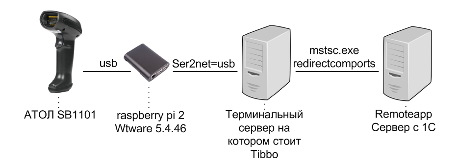

получилось что-то вроде этого
двойной проброс.png (54.48 КБ) 210275 просмотров

О, классные картинки!
А зачем пробрасывать порт два раза? Почему не поставить Tibbo сразу на Remoteapp Сервер с 1С?
Добавлено: Ср сен 21, 2016 7:08 am
siskadmin
aka писал(а):А зачем пробрасывать порт два раза? Почему не поставить Tibbo сразу на Remoteapp Сервер с 1С?
Можно и так, но к сожалению у меня временно отсутствует админский доступ к тому серверу, а зделать надо было на прошлой неделе) в понедельник получу власть к серверу remoteapp и прикручу туда тибо

Перенаправление com порта внутри rdp сессии, параметр втвари serial= , пробовал?

Как раз виндовс меня не интересует, там все ок, работает serial, никогда никаких проблем в связке wtware + терминальный сервер на Win не было.
Напомню предыдущую тему - в связи с импорт-замещением и невозможность докупить доп лицензии для терминального сервера на win, был развернут сервер терминалов на убунту и возник запрос на перенаправления периферии, т е связка wtware + ts на убунте
viewtopic.php?t=33038
для теста я поднял ubuntu 22.04 и сервер терминалов Ubuntu 22.04 настроил перенос порта по сети, все это удачно отработало, вот теперь и вопрос, можно как то с помощью usbip подключить проброс портов wtware к серверу терминалов на ubuntu.

Если у тебя линукс, то зачем ты ковырял Tibbo?
Но usbip всё равно не нужен. Com порт перенаправлять прощё, чем USB!
Первое что гугл выдал:
https://techtinkering.com/2013/04/02/co ... ver-tcpip/
Первая половина статьи - запуск ser2net, это втварь уже сделала. Смотри самый конец статьи. Там используют socat, чтобы сделать виртуальное устройство, которое будет обмениваться байтегами с ser2net на втвари. Делай так же, или спроси угугла ещё какой способ, под линуксом должно быть много вариантов поймать порт, который отдаёт ser2net на втвари.

Тиббо я начал ковырять от бессилия, так как я тоже шел по пути, как казалось бы к светлому будущему. У нас есть wtware, в ней есть ser2net, что мне еще надо думал я. Запускаю, пишу параметры и на той стороне забираю сом порт сервером терминалов на убунте. Хер 2, сказала мне убунта и не подключилась. Начать с того что я в линуксе, по стольку по скольку, ветры перемен нынче уносят только успевай паруса натягивать. Плюс все статьи по ser2net на файлах конфигах, а у них сейчас yaml, и так другой синтаксис, собственно отсюда и тиббо. Я пытался на винде выловить ser2net порт с линукса, что бы хотя бы понимать что я на убунте правильно написал конфиг для ser2net. Но раз не выловил, значит написал не правильно. За ссылку спасибо и за ссылку на астру, я читал эту ветку но пропустил пост про usbip. По остальному, буду повышать свой уровень, разбираться дальше с ser2net

по ser2net к сожалению все печальней в плане 1с. Порт я прокинул, терминал ubuntu его увидел, я смог считать в блокнот командой типа "cat" /dev/привязанный порт но 1с этого мало, видимо просто порт, а не устройство, как в случае usbip, 1с не устраивает. Пока только мысли, поднять какое то виртуальное устройство на сервере терминалов убунту и к ней привязать порт по сети и уже потом эту конструкцию скормить 1с.
