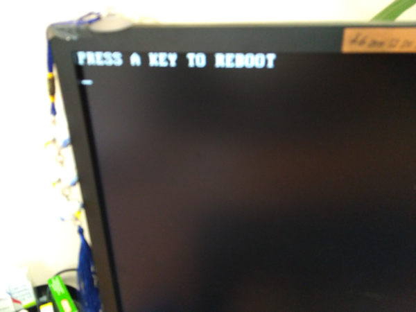

увы не поехало, та же ситуация, загружается но потом на экране press a key to reboot, скрин прилагаю (прошу прощение за качество)

vicyn
а это и есть скрин, т.е прошивка сначало загружается нормально без ошибок и зависаний, но далее вместо окна с предложением ввести пароль пользователя такое
- IMG_20160908_160122.png (251.92 КБ) 47573 просмотра
Re: 5.4.44 Tonk 1202
Добавлено: Пт сен 09, 2016 11:44 am
Не кредставляю, кто это пишет. Фотку предыдущего экрана, перед этим "PRESS A KEY" можешь успеть сделать?
Открой в текстовом редакторе wtware.http.cfg и убери там слово quiet. Что изменится?
Обычная PXE загрузка работает? Если в 067 DHCP написать "5.4.44/wtware.pxe".

toll
Заработало со старым wtware.http и новым wtware.http.cfg. На стареньких ТОНКах, сначала зависал как и у ТС на первом фото, после копирования ДВУХ файлов, появилась надпись, как на последнем фото, спасла вышеозвученная комбинация. Спасибо!
