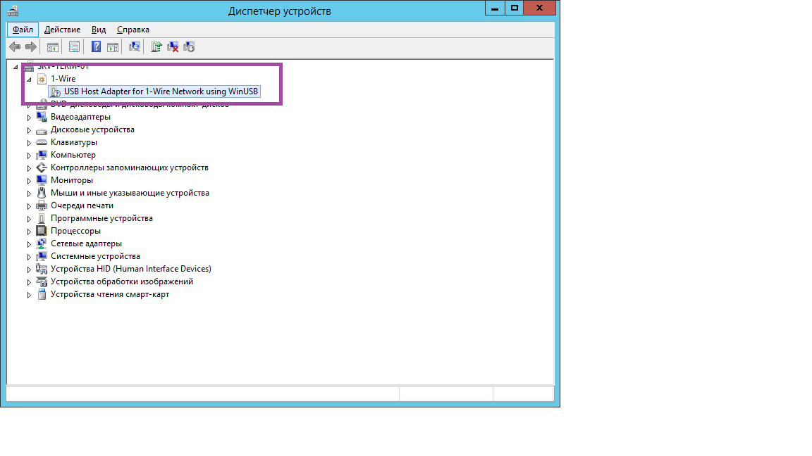

Добавлено: Ср авг 19, 2020 3:50 pm
TFresh
Здравствуйте,
На windows server 2012R2 драйвер для DS9490R установлен, и если в USB сервера включить DS9490R то программа TermoReg_2.01 видит логгер температуры iButton из сеанса пользователя тонкого клиента.
Если в USB разъем тонкого клиента (старый комп x86) включить этот DS9490R, версия WTware v.6.0.4, в конфиге:usb=04fa:2490 то в диспетчере устройств появляется устройство 1-wire, но программа TermoReg_2.01 не видит адаптер/
Посмотрите пожалуйста, можно ли это победить.
Re: 1-Wire через usb
Добавлено: Пт авг 21, 2020 7:10 pm
Попробуй это: viewforum.php?f=35
Добавлено: Пн авг 24, 2020 7:16 am
TFresh
Попробовал - работает, спасибо.
