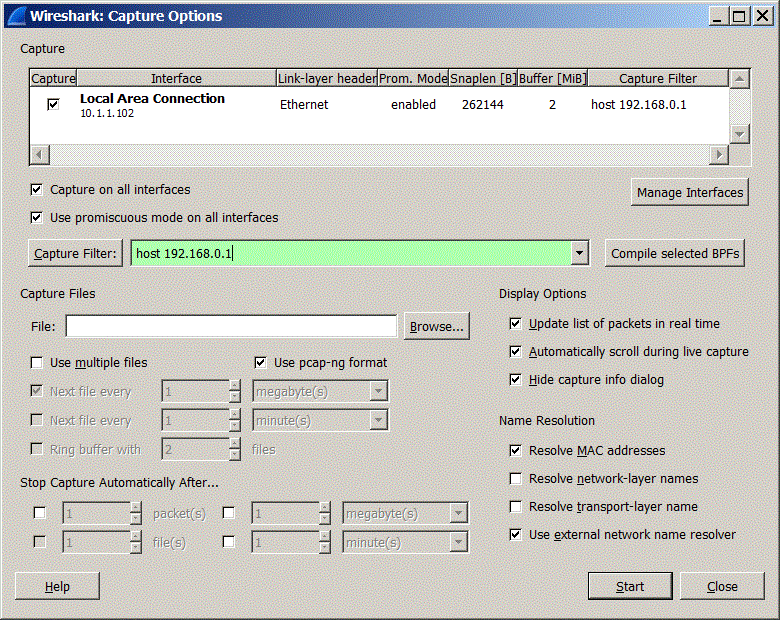

Можешь wireshark'ом посниферить? Поставить галку у TFTP на адрес сервера, убрать галку с адреса кластера, адрес сервера прописать в dhcp, и вирешарком снять весь траффик терминала. Фильтр такой:
Вместо 192.168.0.1 IP терминала, клиента, который пытается загрузиться.
