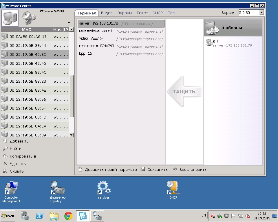

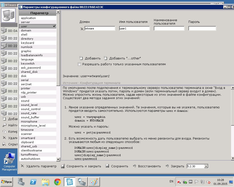

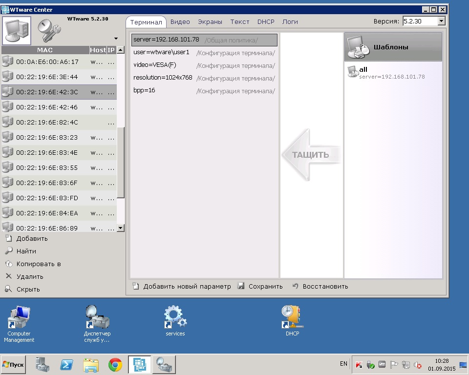

Игрался с Wtware Center. Там есть настройки сохраняющие логин и пароль, (http://s003.radikal.ru/i201/1508/27/d92a9a02a2e4.jpg и
http://s017.radikal.ru/i442/1508/2f/cc5343415ba3.jpg) получилось добиться только того, что при включение тонкого клиента - он сразу загружался в нужного пользователя (так как в настройках прописан логин-пароль), без прописанного пароля, просто отображение пользователя не получается!

Если в конфиге написано
user=wtware\user
оно должно подставляться.
Лог в студию.
