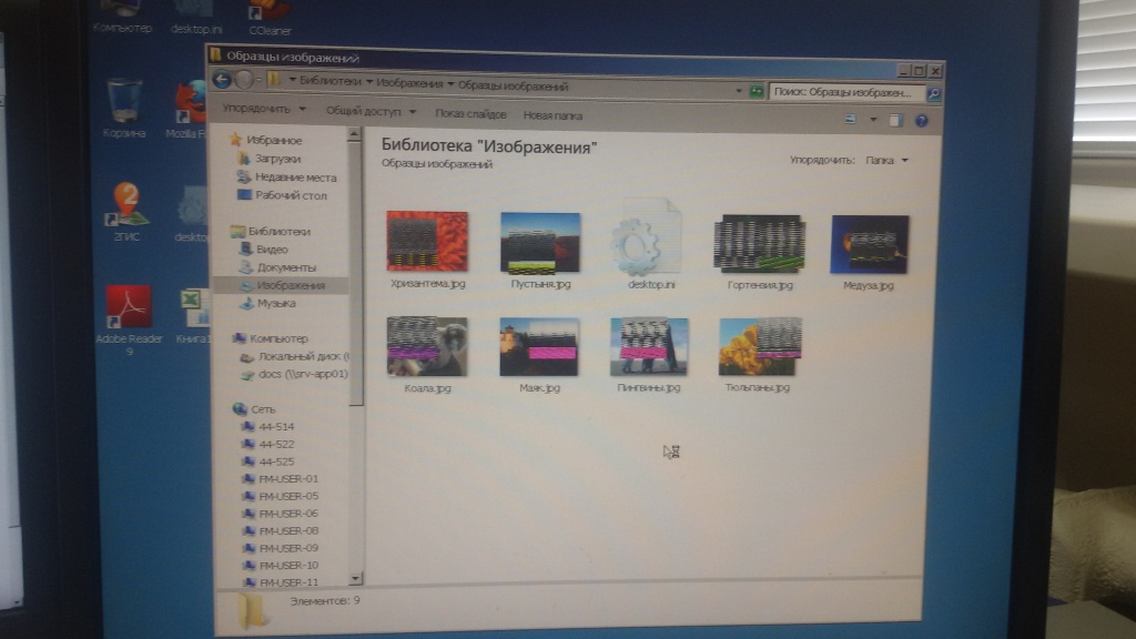

Имеем wtware 5.2.23, виртуальную машину на vmware 4.1, на ней сервер VNC UltraVNC 1.2.0.6,(через vnc vmware запускать не желательно, так как интерфейс vCenter лежит в другом vlan-e) неттоп iRU 114, монитор samsung syncmaster 943n. При автоматической настройке видеокарты wtware дает vesa(f) при bpp=32 (VNC) и разрешении 1280х1024 (стандартное для монитора), поверка скорости дает 69,72, но при этом виснет на введении пароля VNC, запускается при video=gma(F) (скорость 69,78) по мимо этого имеем еще и вот такой экран
, так же происходит перегрузка терминала.

с версией http://pxe.ru/files/testing/201506291028.zip изображение стало нормальным но при
