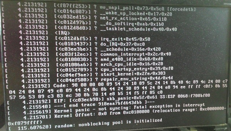

Artishok
Вот сфотал ошибку, которая глушит всю сеть
Re: МФУ Canon MF4018 и WtWare v5.2.26
Добавлено: Ср апр 29, 2015 6:44 pm
forcedeth это драйвер сетевой карты на чипсете nvidia. 4 секунды от старта, запускается и сразу падает? Биос обновлял, в значения по умолчанию сбрасывал?

Artishok
нет, с биосом ничего не делал. Вот сбросил по дефолту. По времени загрузки пользователя предупредил. проследит. Ждем
