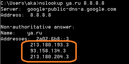

* при использовании Round-robin DNS (или без round-robin, просто несколько IP у одного символьного имени) терминал теперь начинаем подключаться ко всем IP сразу и работает с тем, который ответит первым.
Одному символьному имени в DNS может соответствовать несколько IP. Вот так:
- rrdns1.png (6.61 КБ) 84759 просмотров
Начиная с версии 5.2.12, если в конфиге терминала в параметре server= указано символьное имя, которое распознаётся DNS сервером как несколько IP, терминал одновременно попытается открыть соединения с ними всеми.
Терминал будет работать с тем сервером, который ответил первым.
Таким образом можно обеспечивать отказоустойчивость. Если у вас в ферме три сервера, заведите общее имя, указав в нём IP всех трёх. При отключении одного из серверов терминалы автомагически будут подключаться к оставшимся, а пользователи не заметят падения сервера. Балансировку нагрузки и перенаправление к отключенной сессии придётся делать средствами Windows.
