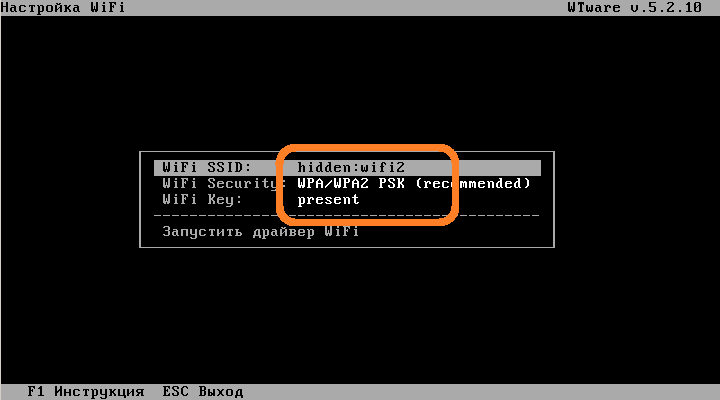

Azrael писал(а):Пробная версия, которую вы мне скинули в соседней теме для тестирования, невидимые сети видела, а после обновления до 5.2.10 перестала.
У меня работает. Проверил только что. Делаю "поиск сетей", оно находит одну сеть с именем -hidden-, выбираю её, ввожу название как есть без hidden:, выбираю WPA/PSK, ввожу пароль - и оно у меня подключается. В настройках должно быть написано с hidden:, вот так:

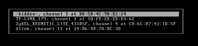

Скриншо только что сделал. 5.2.10 с сайта.
Может сигнал слабый, или ещё какая не связанная со скрытостью проблема? Можешь на той же точке временно открыть SSID, ничего больше не меняя?
