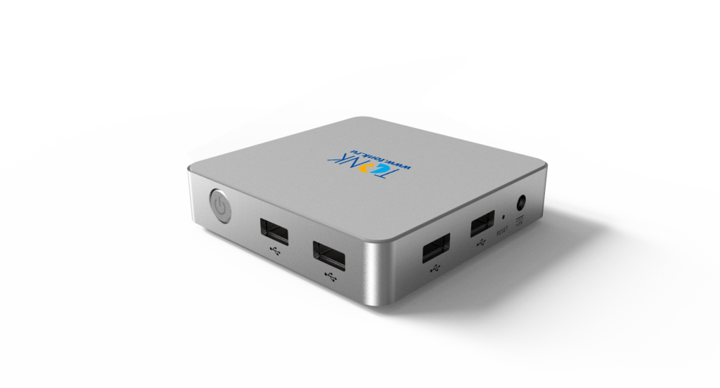

Процессор RK3188.
Ethernet есть.
WiFi в нашем экземпляре нет. Производитель обещает модификацию с WiFi и внешней антенной.
USB разъёмы: 4 полноразмерных. Рекорд для устройств на rockchip.
Есть видео разъём VGA, но wtware с ним пока не умеет работать. Починим в скором времени.
Хороший большой блок питания.
Есть крепление VESA на монитор.
Металлический корпус.
Продаётся в России, гарантия в России.
