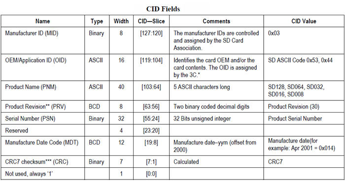

Antonio писал(а):Кстати, сколько там уникальной информации, на "правильных" микроэсдешках?
В первую очередь 16 байт CID:
"уникальность" у разных полей разная. Может ещё чего-нибудь добавлю, пока глубоко не копал.

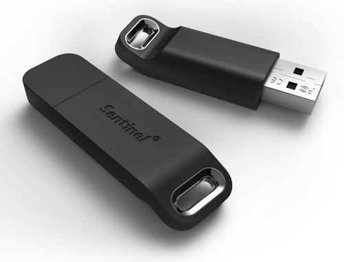

PS: в середине апреля в нашу деревню safenet обещает приехать с семинаром про защиту. Любопытно, как они узнали, что втвари именно сейчас нужно привязку дописывать? Полторы тысячи рублей стоит ключик HASP HL Time с часами:
Не жалко полторы тысячи за concurrent licenses? Если они убедят меня, что пользователь может купить ключик напрямую у них и мы сможем его удалённо запрограммировать, то попробуем ещё раз подумать в эту сторону...

Послушал семинар Safenet. Дядьки толковые, но пользы нет. (1) исполнение кода на ключе полностью недокументировано, никто не знает, что на самом деле там выполняется и выплняется ли вообще что-то, и (2) продать наш ключ стороннему покупателю они не могут, ключи должны рассылать мы. Если в России рассылка ключей упирается только в нашу лень, то для забугорья оформлять таможенные бумаги на каждую поставку вообще не вариант. А я на них именно для забугорья надеялся. Пичалька.
Возвращаемся обратно к флешкам.

Я вот думаю, что идея использовать "настоящие ключи" жива по одной простой причине: в каждой организации уже есть (и не один!) ключ какого-либо банка, торговой площадки, портала сдачи отчётности и т.д. Обычно целый зоопарк eTokenov, ruTokenov, iBank'ов, HASP'ов и т.д. и т.п. Часто бывает, что договор уже расторгнут, а токен остался валяться в коробочке. У меня eToken'ов уже мешок. Почему бы их не использовать?
Лицензия через личный кабинет будет записываться прям на токен без возможности копирования, как это делают многие банки.

Я тут давеча столкнулся с лицензированием системы видеонаблюдения Trassir.
Она используют ключ Guardant. Ключ используется лишь как уникальный признак. Сама лицензия - обычный текстовый файл, содержащий перечень купленных возможностей (количество камер, программные модули) и зашифрованных с помощью данного ключа.
Файл выглядит так:

Да, первоначально ключ приобрести (прислать заказчику придётся).
Но при докупке лицензий достаточно прислать новый файл без необходимости какой-то перепрошивки.
Второй способ, родившийся из обсуждений - использование смарт-карт.
Т.е. мы получаем лицензию не на устройство, а на пользователя. И, что удобно, эта же смарт-карта может использоваться для авторизации (входа в Windows).
Пользователь втыкает смарт-карту в компьютер и сразу попадает в свой сеанс.
Вытащил карту - ничего не работает.
