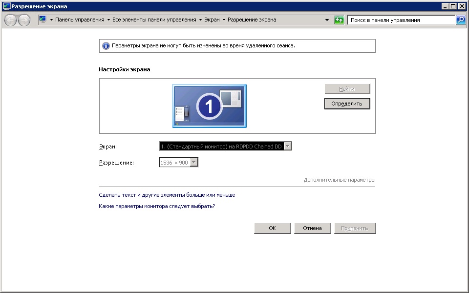

Но обнаружилась странная вещь:
при установке максимального разрешения, поддерживаемое монитором (1600х900), через setup на терминале - работает, показывает. Но стоит перегрузить терминал картинка сбивается: разрешение становится нестандартным - см.картинку
разрешение - фэйк.jpg (84.77 КБ) 56819 просмотров
, но главное - рабочий стол не помещается на экране! Сжатиями картинки загнать его видимое поле не удается. При смене драйвера с i915(F) на intel(U) картинка на экране вообще не появляется! И это при том, что в режиме setup показывает нормально!

Re: Проблема с настройкой видео
Добавлено: Ср мар 12, 2014 1:17 pm
1536 = 1600 - 64.
1376 = 1440 - 64.
64 это ширина баннера. Втварь запрашивает у сервера именно то разрешение, которое остаётся на экране для рисования, чтобы баннер не закрывал никакой полезной информации.
Ты пытаешься настройками монитора убрать баннер с экрана?
Добавлено: Ср мар 12, 2014 1:55 pm
bhawk
Нет, конечно! С баннером я все понял. Проблема, повторяю, в другом: при настройке видео через setup на разрешении 1600х900 я вижу весь рабочий стол, включая баннер. Но после перезагрузки терминала, естественно, настройки в файле его сохранены, выводится не весь рабочий стол! На скрине красной рамкой выделено видимое поле
