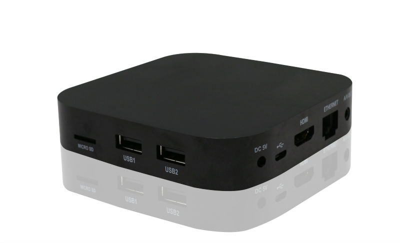

Процессор rk3066.
Тема на 4pda.ru: http://4pda.ru/forum/index.php?showtopic=517978
Ethernet есть.
WiFi плохая внутренняя антенна.
USB разъёмы: 2 полноразмерных + OTG microUSB.
Самая свежая прошивка:
http://pxe.ru/files/arm/3066/CX-818/cx- ... 0140314.7z
Железку легко купить, она продается в сети магазинов DNS под названием T-818. Из Китая лучше заказывать железки на более новом процессоре rk3188.
Кнопка перепрошивки нажимается разогнутой скрепкой через отверстие микрофона MicFn на крышке устройства.

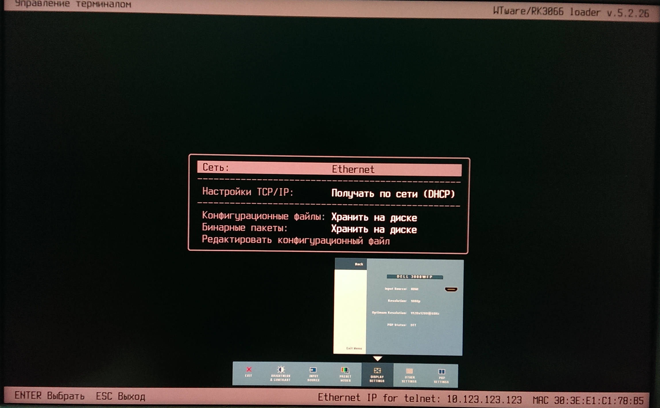

Вот оно, попробуй. Это только для этой железки. На 3188 процессоре не проверял.
http://pxe.ru/files/testing/wtware_5.1. ... 140224.zip
Ридми там внутри.

aka писал(а):Вот оно, попробуй.
попробовал :)
excel - очень хорошо
2gis - терпимо, но я стал проверять 2gis на atom и celeron = у меня не тормозит только там где не FHD разрешение, проверил atom/celeron на FHD на глаз та же скорость.
Вопросы:
1) принтера
2) флешки
3) SIP
Что из этого будет в ARM ?
Re: CX-818, DNS T-818, xtouch XTV01, stb902b
Добавлено: Ср фев 26, 2014 12:33 pm
Прямо сейчас ничего, я сборку выложил как только картинку получил. Позже - зависит от того, с чем там ядро собрано. Думаю все три пункта будут работать.

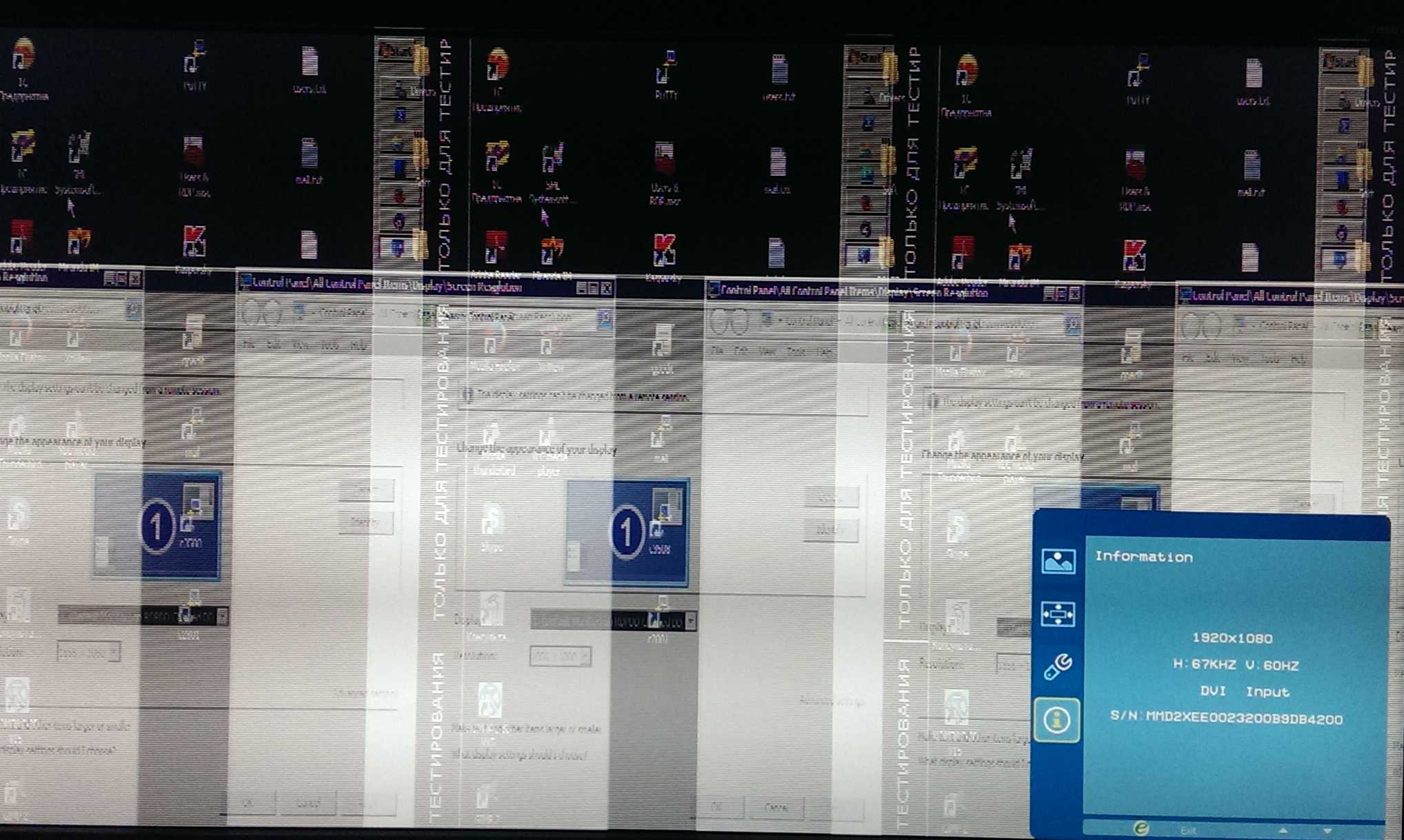

Vlad
Здравствуйте! у меня на устройстве DNS T-818 возникла проблема с изображением. После всех прошивок подключился к серверу а там все размыто. шрифты в зазубринах. на разных мониторах пробовал, все одинаково.
подскажите куда копать...
Добавлено: Чт апр 17, 2014 4:53 pm
1. Покажи лог.
2. Найди хороший, толстый HDMI кабель.
3. Какие мониторы пробовал?
Добавлено: Пт апр 18, 2014 7:55 am
Vlad
на imito mx1 все ок на тех же мониках. кабель путевый. может прошивку какую посоветуете. я пробовал прошивку из этой темы и с 4пда по вашей ссылке.
не судите строго я еще не волшебник, но откуда лог выдернуть?

3JI0
Решил тоже попробовать, купил ДНС, сделал всё по инструкции
в результате получил вот такой экран
Вот лог с терминала
WTware_30.3E.E1.C1.78.B5_2015-04-28_19-59-29.txt
(207.83 КБ) 3890 скачиваний
Подскажите пожалуйста, где я оступился?
P.S. Версия WTware 5.2.26
Пробовал это всё на трёх мониторах разных производителей Philips 22" и Packard Bell 24" оба FHD и NEC 20" 1650*1050 все через кабель DVI-HDMI

1. А в каком разрешении экрана работали оригинальные прошивки? На мониторе 1650*1050 совершенно точно разрешение было не родное, не было отображения точка-в-точку, мелкие шрифты были мыльные. Потому что разрешение было 1280x720, и оно растягивалось монитором. Для телеприставки сойдёт, но для терминала я не вижу смысла в мыльной картинке, втварь работает только в 1920х1080, только точка-в точку. Ну или не работает, но на 1280x720 втварь не соглашается. А ничего среднего, кроме 1920х1080 и 1280x720, не умеет отдавать драйвер рокчипового видео.
2. Ядро можно ковырять, исходники разной степени кривизны по интрентену раскиданы. Но ядро от одной железки плохо едет на другой железке, если вообще поедет. Китайцы не заморачивались унификацией, расставляли тонны костылей под отдельные машины. У всех этих дебианов и убунт большие проблемы с картинкой, сетью, WiFi и т.д. на всех машинах кроме той, которой пользовался пилильщик.
Re: RK3066: CX-818, DNS T-818, xtouch XTV01, stb902b

1. На родной прошивке использовалось 1920*1080 и 1280*720. Всё работало норм. После прошивки на втварь, вот такую картинку показывает на FHD мониках. Но я попробовал ещё подключить этот терминал к монитору с разрешением 2560*1600 (Dell 30") по HDMI там 1920*1080 отображается нормально. Такое впечатление что проблема с частотой горизонтальной развертки, так, как мониторы со штатным FHD разрешением не выдают информацию о не корректном разрешении.
Добавлено: Вс май 03, 2015 4:14 pm
Как ты определял, что на экране 1920х1080?
Лог приклеплённый - судя по дате сборки ядра, от прошивки, на которую ссылка в первом сообщении. Именно с ней, до переделывания на втварь, было 1920х1080?
Лог приклеплённый - именно с тем монитором и с тем кабелем, с которым получалось 1920х1080?
В самом начале втваревого лога:
19-57-03-635| [loader] Before modesetting:
19-57-03-635| [loader] xres 1280, xres_virtual 1280, yres 720, yres_virtual 720, bits_per_pixel 16
Значит прошивка поставила 1280х720. И дальше в логе ядра:
19-57-03-635| [KERNEL] [    1.036110] Support video mode:
19-57-03-635| [KERNEL] [    1.036130] 	1280x720p@60Hz.
19-57-03-635| [KERNEL] [    1.036148] 	720x480p@60Hz.
Значит ядро из прошивки не договорилось с монитором. Дальше втварь пытается заставить ядро всё=таки показать 1080p, но ничего не выходит. Очень странно, есл иименно эта прошивка именно с этим монитором, с этим кабелем, показывала 1920x1080.

Не я определяю текущее разрешение на экране, а монитор, я же не просто так приложил фотку экране с выеденной на нём информацией от текущем разрешении. И вот фотка с Дэла.
При первом запуске при заранее выбранном HDMI на мониторе картинка отображается корректно, но если переключить источник и потом вернутся обратно на HDMi то получаем всё то же троение. Опять же обратите внимание монитор сообщает о 1080p разрешении.
[added]
Прошился обратно на прошивку из топика и обнаружил пристраннейшую хрень:
если подключаешmся кабелем HDMI-HDMI то в настройках экрана есть 1080p если же кабель HDMI-DVI то максимум 720р.
Пробовал два разных кабеля HDMI-DVI и HDMI-HDMI с переходником на DVI.
Как побороть данную проблему?

Использовать те кабеля и те мониторы, которые работают. Те, которые не работают, не использовать. Мониторы со штатным разрешением отличным от 1920х1080 вообще нет смысла подключать к рокчипам. Единственное доступное действие для борьбы с проблемой - искать более новую прошивку, больше никаких действий всё равно не получится сделать.
Рокчипы капризная штука.
Добавлено: Вт май 05, 2015 10:26 am
3JI0
Так как бэ монитор который я пробую подключать через HDMI-DVI кабель нативное разрешение как раз 1920*1080 (Philips 227E4Q).
Не понятно, почему Рокчип показывает с этим кабелем максимум 720p...

По поводу моей проблемы, купил асер непосредственно с HDMI входом, всё заработало. Видимо у Рокчипов проблема с DDC на тему определения монитора через DVI
Добавлено: Вт май 05, 2015 7:37 pm
DELL P2414H и BENQ GW2265HM работают через HDMI-DVI кабель.
Добавлено: Вт май 05, 2015 7:46 pm
3JI0
Может тогда у меня кабель не правильный?
Добавлено: Ср май 06, 2015 1:23 am
Попробуй другой, расскажешь :) Хорошие кабеля чаще короткие и толстые.
Добавлено: Пт май 15, 2015 11:20 am
3JI0
Попробовал другой, Acer, там нативный HDMI, при включении если монитор включен, то всё хорошо показывается, но если выключить включить монитор без выключения терминала, то получаем всё туже троящую картинку.
