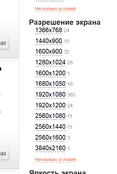

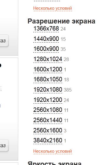

Добавлено: Чт янв 23, 2014 10:53 am
ameelien писал(а):FHD??? У нас люди на такси в булочную - не катаются! Не путайте телевизор с рабочими компьютерами.
Не путаем. 1920х1080 - это сейчас стандартное, с огромным отрывом от всех прочих, разрешение компьютерных мониторов:
http://www.citilink.ru/catalog/computer ... /monitors/
Компьютерных мониторов, не телевизоров, с разрешением 1920х1080 в два с лишним раза больше, чем всех остальных вместе взятых.

Вы явно путаете домашний класс с мощными системниками, с корпоративным классом. Эта статистика ни о чём в нашем случае. Вы ещё скажите что дома люди сидят на wtware. Ага.
Re: Поддержка ARM
Добавлено: Чт янв 23, 2014 2:46 pm
Нет ещё никакого корпоративного класса на ARM железках. Есть игрушки, сопли и первые попытки использовать хоть что-то хоть где-то. Нет серьезного железа. Нет софта. Тонки взяли в Китае какой-то неликвид подешевле, чтоб прощупать рынок, а ты называешь его "корпоративным классом". Оно такое слабое не потому, что старое, надежное и проверенное временем. Оно просто старое.
