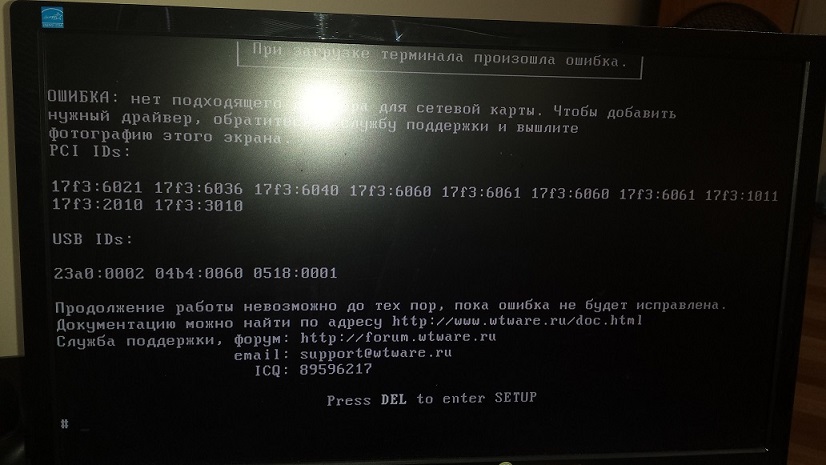

в версии 5.1.49 перестала видеться сеть
Добавлено: Пн ноя 11, 2013 9:42 am
mikex2000
Решили бухгалтеру поставить тонкого клиента. Скачал версию 5.0.7, все работает, но только потом прочитал, что не поддерживается синий ключ ibank
Чтобы проверить, будет ли работать ключ для банка, скачал версию 5.1.49.
При загрузке вылезла ошибка сети
ошибка
ошибка
есть ли способы загрузить терминал?
Re: в версии 5.1.49 перестала видеться сеть
Добавлено: Вт ноя 12, 2013 10:30 am
Второе сообщение о проблеме с RDC 6040 сетевухой (17f3:6040) на 5.1.49. А у нас такие же с этой же версией втвари работают. Чудеса...

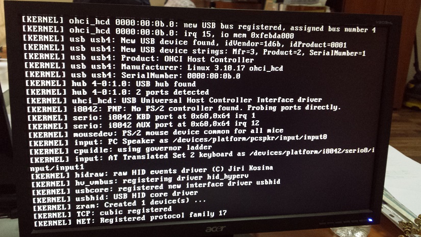

Добавлено: Пт ноя 15, 2013 1:33 am
mikex2000
Скрины в обратном порядке

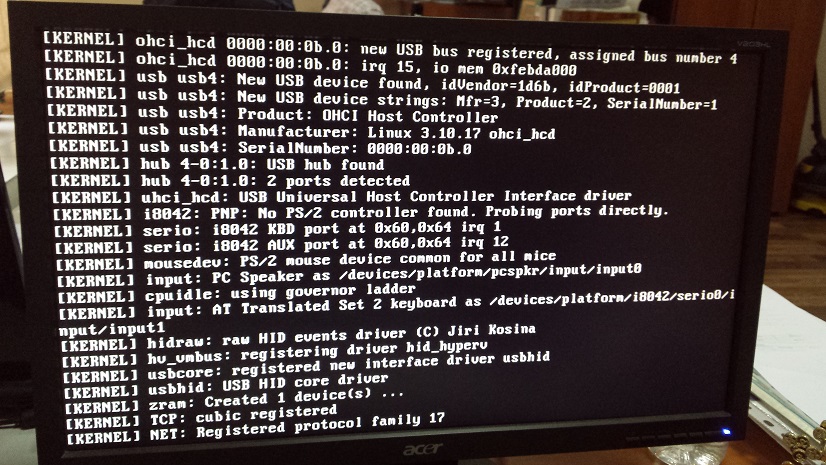

Добавлено: Пт ноя 15, 2013 1:34 am
mikex2000

Попробуй 5.1.50, должно починиться.
Добавлено: Вс дек 01, 2013 4:32 am
mikex2000
aka писал(а):Попробуй 5.1.50, должно починиться.
Поставил 5.1.52, все заработало.
