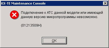

MAGNet
Драйвер встал, но чуда, увы, не произошло
Не может KX-TE подключиться - драйвер не родной - переопределяет модель и родной софт не цепляется.
Re: 5.1.40 - запись на NTFS и EXFAT
Добавлено: Пн сен 30, 2013 8:11 am
MAGNet писал(а):Не может KX-TE подключиться - драйвер не родной - переопределяет модель и родной софт не цепляется.
Жаль (( Подключал через этот драйвер кучу станций TDA / TES / TEM, нигде проблем с видимостью не было. Ну тогда похоже у тебя без вариантов.
