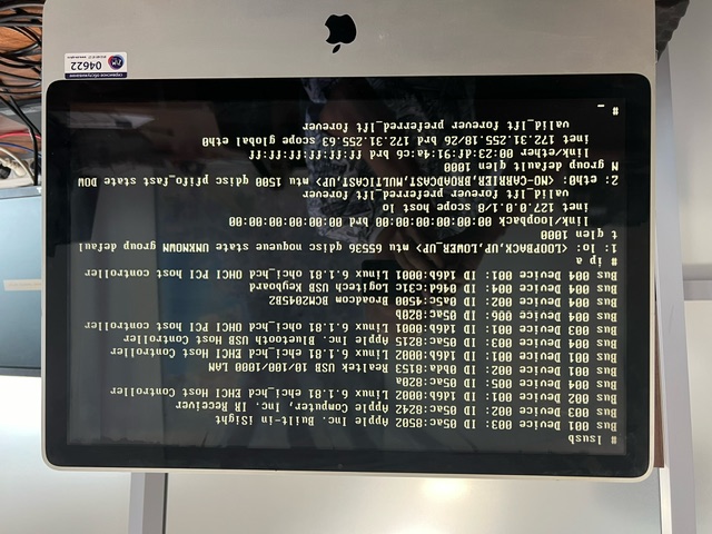

AndreyEver
- Сообщения: 72
- Зарегистрирован: Пт фев 11, 2022 3:40 pm
Re: Две сетевые карты в тонком клиенте
@aka
а нет простого способо выбирать в качестве сетевой карты ту, что имеет линк (carrier) на момент старта?
проблема: есть пара маков (больших моноблоков) на которых сдохли сетевые карты. Думали решить вопрос через USB сетевушки, но видимо настройки применяются к встроенной, так как втварь грузится без ошибок (а значит драйверы находит), а вот сетевые настройки не берет
AndreyEver
- Сообщения: 72
Попробовал 3 разных адаптера (USB ethernet). С одним даже запускается и есть сеть. С двумя другими втварь стартует (никаких ошибок), но сети нет (по сети недоступна)
А можно как-то после загрузки втваре переключиться в консоль для получения отладки dmesg ?
- Сообщения: 12231
Если втварь найдёт две карты, она должна выбрать ту, на которой есть линк. Но для этого сначала надо найти две карты. USB карт зачем-то очень много разных и все они очень редкие. Веротяно, к тем, что не работают, нет драйверов. Или ещё драйвера ко всякой экзотике могут не видеть линк.
Скажи втвари использовать openvpn. И дай ей Hello, World! вместо конфига. Втварь запустит езернет, потом сломается на openvpn и даст консоль.
AndreyEver
- Сообщения: 72
Сделал. Подбробно по выводу dmesg пройтись не удалось - нет ни компанды more и редактор vi недоступен(
Но вывод - сетевая карта только одна (встроенная), хотя USB шная корректно видна и даже определяется, что Realtek, но в системе не появляется. Подробности только на скрине
- image0.jpeg (148.29 КБ) 55214 просмотров
Сделал. Новая карта не появилась.
- image0.jpeg (164.37 КБ) 55171 просмотр
- Сообщения: 12231
Что за "usb 1-1: USB disconnect" ? Не сетевую отключили?
"ip a" полностью будет "ip address". Список адресов. Даже если карта появилась, никто ей не раздаст адрес.
Надо сделать "ip l", которое "ip link". Список линков.
Если в списке линков карты не будет, значит не судьба. USB не подружились или ещё какая-нибудь ерунда, драйвером сетевой карты не лечится.
AndreyEver
- Сообщения: 72
usb disconnect - это отключал флешку с логом
Нет, ip l так же ничего кроме встроенной не выдал(
- Сообщения: 12231
Карта свежая USB 3.0. Попробовать её в более свежей матери. Если не поедет в свежей матери с USB 3.0, но поедет под виндовсом или другим линуксом - напиши, покопаем ещё.
Набортное USB древнее. Попробовать дать ей USB сетевую подревнее.
