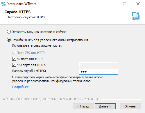

Пароль для удаленного администрирования сервера WTware

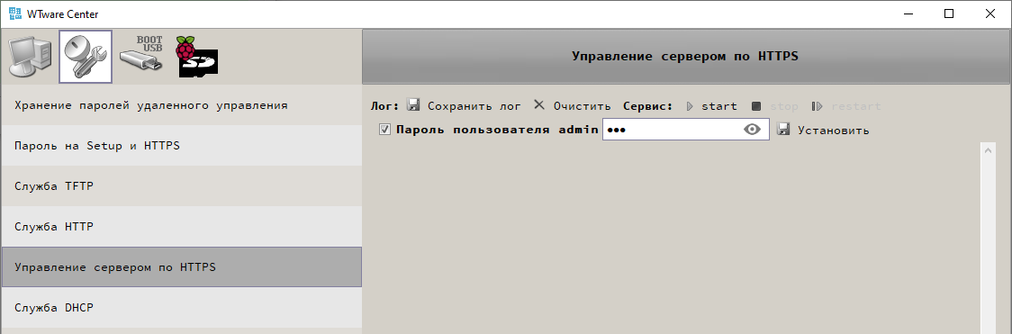

Пароль для web-интерфейса сервера WTware задается в инсталляторе:
После установки пароль для web-интерфейса можно изменить в конфигураторе:

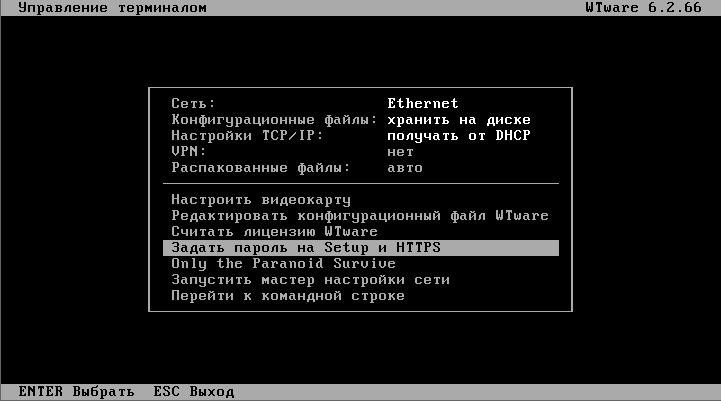

На каждом отдельном терминале можно указать пароль для web-интерфейса именно этого терминала в меню Setup, попасть в который можно по кнопке Del в начале загрузки терминала.
Индивидуальный пароль, указанный в меню Setup терминала, важнее, чем пароль, который устанавливается всем терминалам в параметре 018 DHCP.

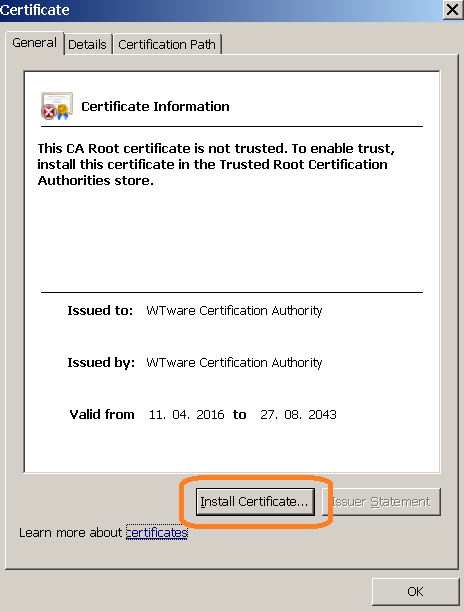

Установить наш корневой сертификат

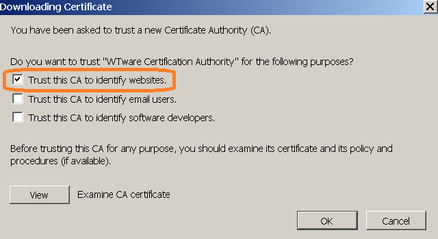

Наш корневой сертификат можно взять на любом терминале. Откройте IP терминала по HTTP (не HTTPS) и зайдите в раздел "About HTTPS". При установке сертификата на Firefox надо поставить одну галку:
Установка сертификата
Internet Explorer и Chrome:

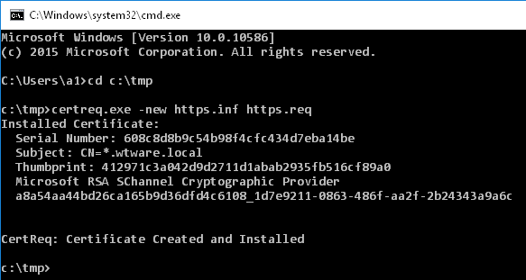

  2. Из командной строки, в том же каталоге, где находится https.inf:
    certreq.exe -new https.inf https.req
    Должно получиться так:

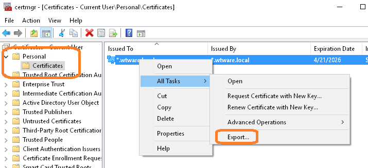

  4. Win-R, certmgr.msc. Экспортировать созданный сертификат:

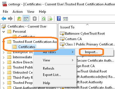

  9. Импортировать сохраненный https.pfx в Trusted Root:

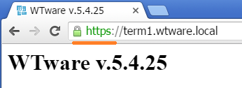

Когда корневой сертификат установлен и DNS имя терминала прописано, должно получиться так:
Сертификат успешно установлен
