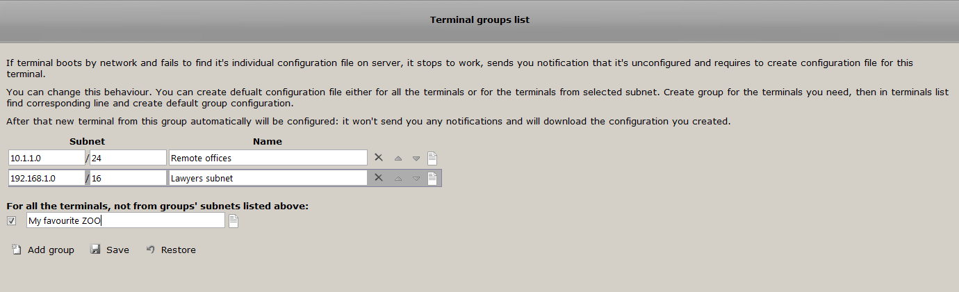

Список групп терминалов по подсетям
Если терминал загружается по сети и не находит индивидуальный конфигурационный файл на сервере, то он останавливает работу, сообщает, что терминал не настроен, и требует создать конфигурационный файл для этого терминала.
Это поведение можно изменить. Для группы терминалов в выбранной подсети либо вообще для всех терминалов можно создать конфигурационный файл по умолчанию. Создайте группу интересующих вас терминалов, а затем в списке терминалов найдите соответствующую строку и создайте конфигурацию по умолчанию.
После этого новый терминал из этой группы будет считаться автоматически настроенным: не будет показывать предупреждений, а скачает созданную вами конфигурацию.
Группа задается по IP-адресу подсети и маске. Вы создаете конфигурацию для этой группы, т.е. для терминалов этой подсети. Когда новый, не настроенный терминал из указанной подсети загружается, он не находит своего конфигурационного файла на сервере. Но TFTP загрузит конфигурацию для этой группы, индивидуальный конфигурационный файл для всех ненастроенных терминалов в выбранной подсети.

  2. C помощью утилиты а графическом конфигураторe WTware — Список групп терминалов. Следующим образом вы задаете новую группу:

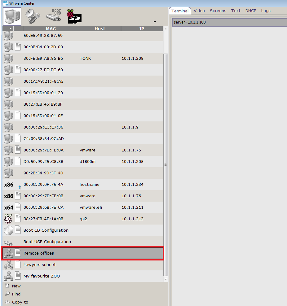

    Здесь же вы можете создать конфигурацию для вашей группы:
    Также есть группа "Для всех". Можно создать конфигурацию по умолчанию для всех терминалов, которые не входят в подсети созданных вами групп. Или же можно создать только одну группу "Для всех", тогда любой новый терминал, обращающийся к терминальному серверу, будет скачивать конфигурацию для этой группы.
