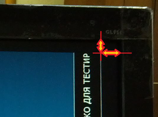

Иногда картинка уезжает за край монитора или не растягивается на весь монитор. Получается так:
изображение меньше монитора
Это происходит из-за того, что цифровой сигнал с картинкой преобразуется в древний аналоговый VGA на выходе видеокарты и затем обратно в цифру в мониторе. В хороших мониторах проблема решается кнопкой автоподстройки. Плохим мониторам приходится помогать, управляя процессом преобразования цифры в аналоговый вид на выходе видеокарты. Что можно сделать в WTware:
